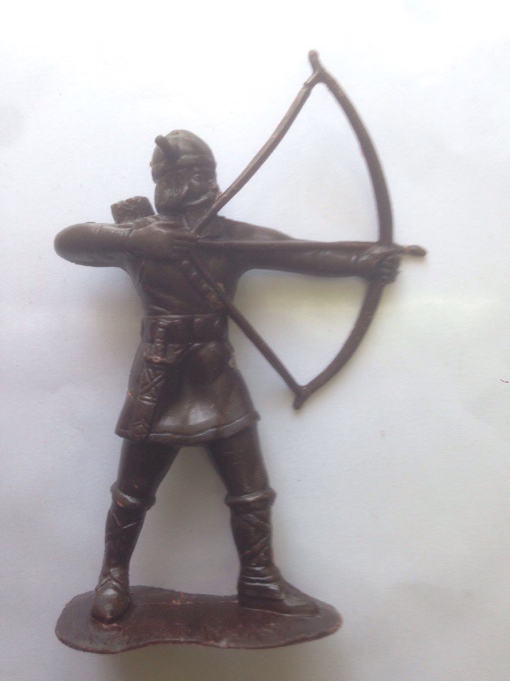

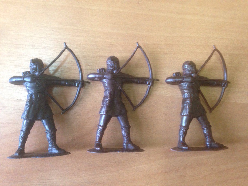

Вот на фото обычные лучники викингов. Пластмасса на ощупь примерно одинаковая. А рост 66мм, 64,8мм и 63мм. Литник на верху шлема срезан примерно одинаково. Может на самом низком переборщили, но не более, чем на 0,5 мм. Наверное меньше даже.
Неужели разница в росте почти на 5% может зависеть от сорта материала? И при этом, они все были такие высоконькие, а потом сжимаются/усаживаются более, чем на мм? И при этом на фигурках не утяжек, раковин, каверн там всяких (или как правильно дефекты на пластмассе называются). Вот только у самого высокого лучника на причинном месте, возле кинжала есть углубление-усадка.
Или всё таки было несколько комплектов пресс-форм?

Все показанные вариации в размерах связанны с усадкой материала. И скорее не по причине разного состава сырья, а по технологическим моментам - давление , температура, продолжительность охлаждения до размыкания форм ит.д. Варьировались эти параметры от смены к смене... Так устроен процесс.
