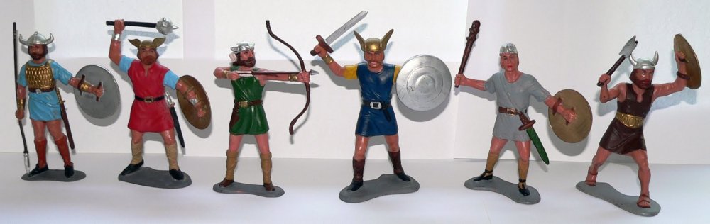

Пресс-форму викингов изготовили в США в 1956 году. Затем они побывали в Германии, затем в Мексике, Гонг Конге, Тайване. Потом ДЗИ и теперь АРК. Это все одна и та же пресс-фома. )))
Подскажите, не совсем понимаю.
Есть абсолютно разные наборы викингов от МАРКС.
В 50-е гг. в штатах таких делали?
(Фото взято из этой темы кого-то из уважаемых форумчан).
MARX US.JPG [ 53.11 КБ | 3062 просмотра ]
СообщениеДобавлено: 27 сен 2015 22:42
Это 6-дюймовые
СообщениеДобавлено: 27 сен 2015 22:46
Сообщения: 270
Откуда: оттуда...

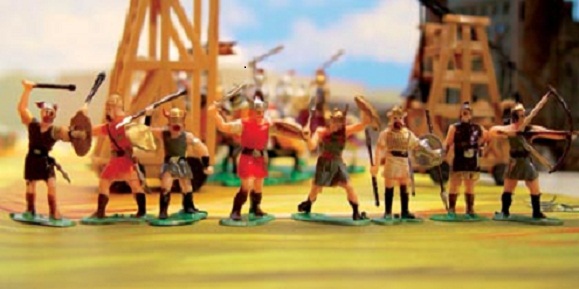

Затем они стали выглядеть так, как на следующем фото (взятого на одном из сайтов в интернете).
Они же вообще другие. Разве бегущий с топором очень похож. Остальные только "на мотивы". И количество разное. Эти и являются братьями привычных от ДЗИ.
Так вот, пресс-форма штатовская от 1956 г. это какая?
Вернее, какой из этих наборов когда и где выпускался? И кем сделана пресс-форма для последних, которая и досталась ДЗИ?

Это 6-дюймовые
А-а-а! Понял. :D
Спасибо! :)
То есть это в 150 мм разнообразие пресс-форм, то есть несколько наборов - таких, похожих на 60 мм ДЗИ, и привычных 6 шт. от ДЗИ?

А второе фото вообще похоже 30мм
