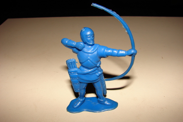

Интересно, что у меня есть синий лучник с точно таким же повреждением лука. Совпадение или заводской брак?
брак. есть синий с нормальным луком. тоже с номером. год примерно 85. и никак не позже 87
Я с этим вопросом разобрался. Это стандартная поломка лучника.
На выходе из пресс-формы лук в нижней своей части был соединен с ногой (вернее, с мечом) лучника. Естественно, на нижней части лука между рукой и ногой создавалось натяжение, в результате которого лук рано или поздно либо отрывался от ноги (гораздо чаще), либо ломался примерно по середине (реже).
На фото лучник с треснувшей посередине нижней части лука.
Тут есть ещё один технологический момент. При заливке в форму в нижней части лука могли сходиться два потока пластмассы: один от руки, другой от ноги. Поэтому в этом месте возможны разрывы даже у новых фигур. Подобное часто встречается на тетиве у лучников из наборов индейцев и викингов.
В этом плане показательный пример - римляне ДЗИ. В наборе есть две стоящие фигуры: один с копьём, другой со штандартом (аквилой). У копейщика нижняя часть древка копья не соединена с подставкой. С точки зрения потребителя, это кажется странным: почему копьё висит, ведь логичнее было бы, если бы оно опиралось на землю? Но это оправдано с точки зрения технологии: чтобы длинное копьё заполнялось одним потоком материала, без стыков и разрывов. К чему может приводить стык двух потоков, видно на примере другого римлянина, который в плаще. Там нижняя часть древка штандарта соединена с подставкой, но при этом часто имеется брак - разрыв в верхней части древка. Очевидно, что этот разрыв появляется в том слабом месте, где сходятся два встречных потока полиэтилена при заливке.

По моим воспоминаниям лук от меча аккуратно лезвием отделяли сами. Для красоты. :D
И не помню, чтобы луки были лопнувшие. Конечно сотнями лучников даже в детстве не встречал. Опять же, за последние годы с десяток лучников на рыночке для коллекционеров прошло. Оторванные от меча были. А лопнувших не помню.
Дефект явно из-за встречи пластмассы при литье. Что хорошо и часто видно у лучников викинга и индейцев, да и у сигнифера, вернее орлоносца. Соглашусь с предыдущим автором.
Возможно всё зависит от свойств пластика, из которого был сделан рыцарский лучник. И мне везло. Я сталкивался с из мягкого полиэтилена.
