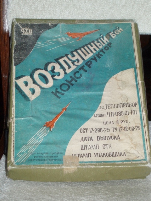

СообщениеДобавлено: 27 май 2012 13:26
Сообщения: 37
Ну вот такая была к этой игре коробка. К сожалению город не указан.
Как всё в то время , за невзрачной упаковкой отличное содержимое.

СообщениеДобавлено: 27 май 2012 13:42
Сообщения: 328
Приятно видеть новую интересную информацию!Там "ЧТП" в левом верхнем углу.Думаю скоро и на счёт города нас просветят,а может и есть уже где нибудь такая эмблема.Сфотографируйте её крупным планом на всякий случай.

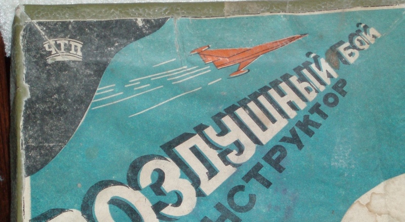

СообщениеДобавлено: 27 май 2012 13:57
Сообщения: 37
вроде тут получше эмблемка
P5270497.JPG [ 175.53 КБ | 5679 просмотров ]
СообщениеДобавлено: 27 май 2012 14:31
Сообщения: 749
Очевидно, Челябинский ТеплоПрибор.

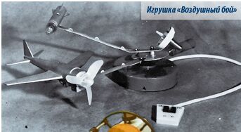

Из презентации завода
(странно, никакого пульта не помню):

Последний раз редактировалось gudleifr 27 май 2012 14:47, всего редактировалось 1 раз.
СообщениеДобавлено: 27 май 2012 14:46
Сообщения: 749
P.S. Значит, паспорт, все-таки, был, т.к. помню картинку в совершенно другом стиле.
СообщениеДобавлено: 27 май 2012 15:31
ЧТП и артикул ЧЛ... возможно и правда указывают на Челябинск?
СообщениеДобавлено: 27 май 2012 15:39
Сообщения: 749
А также приведенное мною фото из буклета "60 лет Челябинскому Теплоприбору". Я склонен допустить ненулевую вероятность... :lol:
