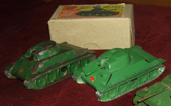

За время карантина, начал реставрировать и приводить в порядок жестяную, заводню и инерционную технику.
За последние несколько лет, приобрел был технику, которая была или с нерабочим механизмом, или просто была ржавая и не имела каких-то деталей. Поднакопив так же технику, которая могла бы служить "донором", приступил к работе.
В начале решил почистить механизм и просто перекрасить танкетку, на которой было мало заводской краски. Возможно кто-то скажет, зачем было счищать заводскую краску, но я решил, что так как у меня есть танкетка в родном заводской покраске, то можно и провести полную реставрацию. На фото показана (слева) танкетка, которую я решил попробовать привести в порядок.

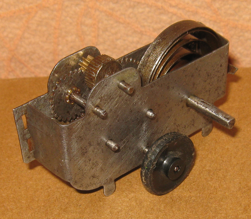

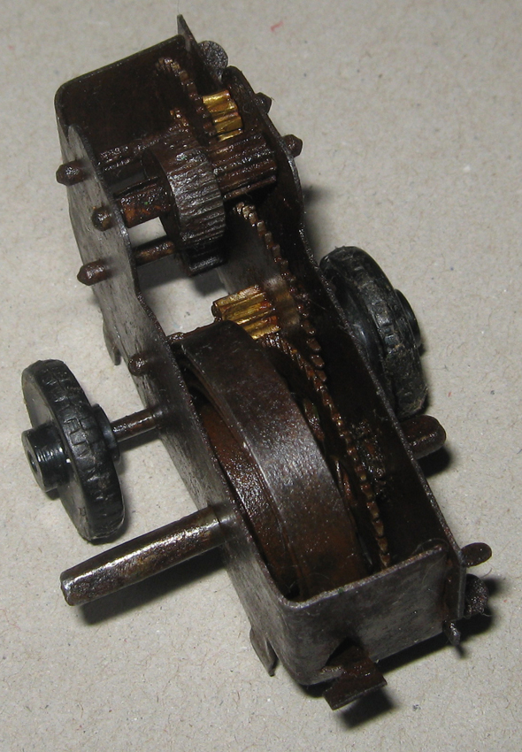

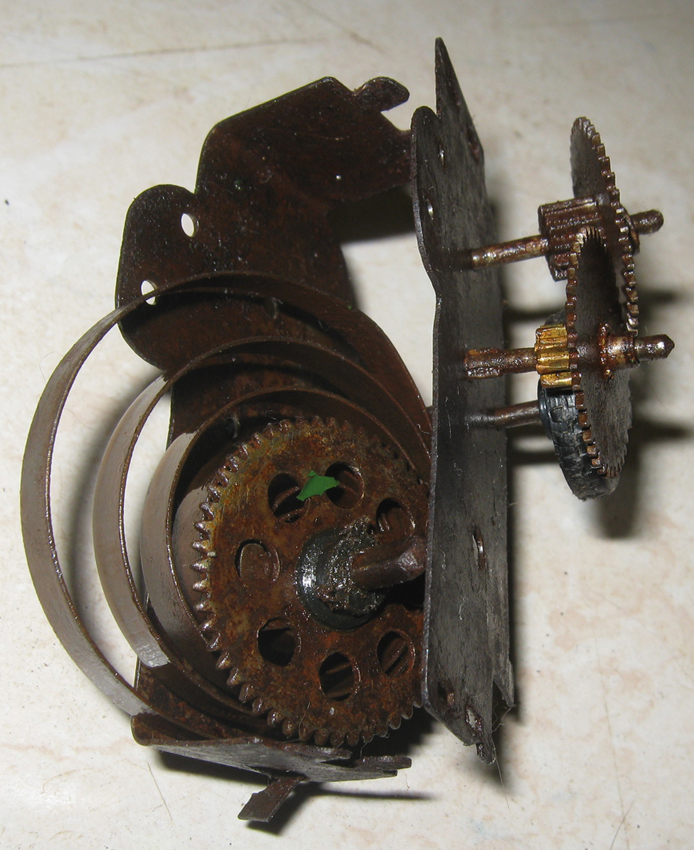

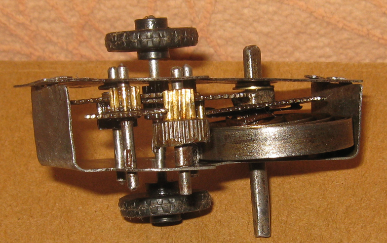

Разобрав танкетку, пришлось заняться не только чисткой корпуса, но и почистить и сам заводной механизм.

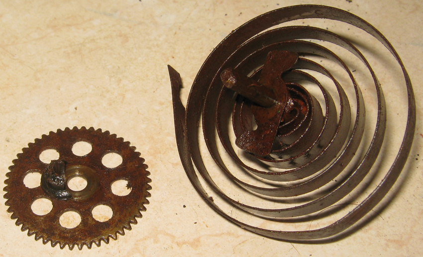

Во время разборки механизма, от времени уже не выдержала полиэтиленовая гайка и раскололась на две половинки. На первом фото видно, что на шестеренке лежит половинка гайки. Попытки склеить две половинки полиэтиленовой гайки, не к чему хорошему не привели. Как уже многим известно, что полиэтилен очень сложно склеить, тем более если он несет определенную нагрузку. Материал от времени потерял свою эластичность и поэтому я решил прибегнуть к простому решению, а именно, подобрать определенное количество металлических гаечек на нужную толщину и таким образом заполнить то пространство, которое заполняла полиэтиленовая гайка. На среднем фото видно пару гаечек, которые я одел на квадратный вал на котором крепиться пружина. На последнем фото, показан механизм после чистки.

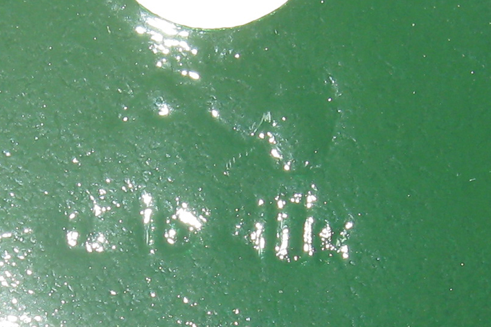

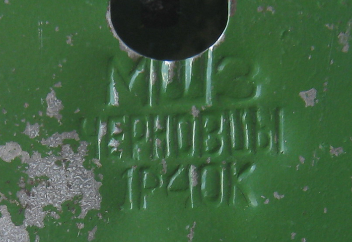

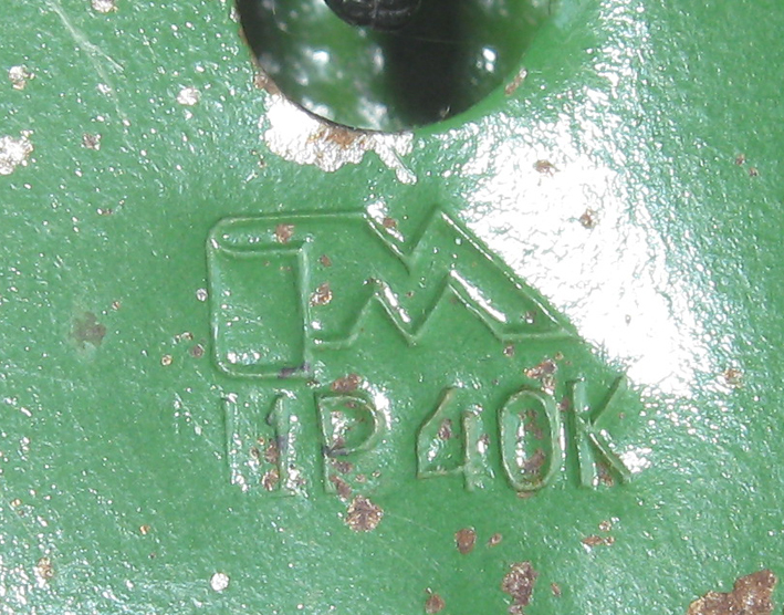

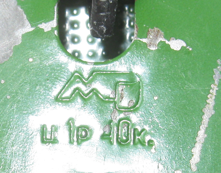

Разбирая несколько образцов этой техники, я заметил некоторые отличия.
Первое, что сразу бросилось в глаза - это эмблемы предприятия, которые были нанесены на днище этих игрушек.
Ранняя эмблема была в виде просто выбитой надписи (МШЗ Черновцы 1р40к). Более поздняя эмблема, уже имела силуэт в виде загнутого листа метала с буквой "М" и так же указана цена:1р 40к. И на мой взгляд, самая поздняя эмблема имела зеркальное отражение второго образа эмблемы, а именно в начале стояла буква "М" и от нее ка продолжение, шел загнуты лист металла. Почему я считаю, что это скорее всего последний образец эмблемы на данной игрушечной технике, так как у меня, среди запчастей было несколько корпусов этой техники и на двух из них, эмблема повторялась. Но с тем отличие, что на одном из днищ, эмблема не был выбита отчетливо, что указывает на то, что штамп износился от времени и эмблема не имеет четких очертаний. На последнем фото это хорошо видно.

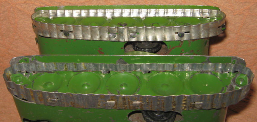

Второе отличие которое я увидел - это жестяные гусеницы, то как обработаны их края. На одних игрушках, гусеницы имели просто ровно обрезанные края, а на других игрушках, гусеницы имели завальцованные края, то есть острая часть с двух сторон загибалась и ребенок уже не как не мог бы поранить себе руку. Хотя честно говоря, даже и не завальцованные края гусениц, не столь острые чтобы можно было порезаться. Какой образец гусениц был раньше или позже, сложно сказать, так как гусеницы с не завальцовнанными краями, мне встречались на всех игрушках и с ранними , и с поздними эмблемами.
В низу на фото можно увидеть оба варианта этих гусениц.

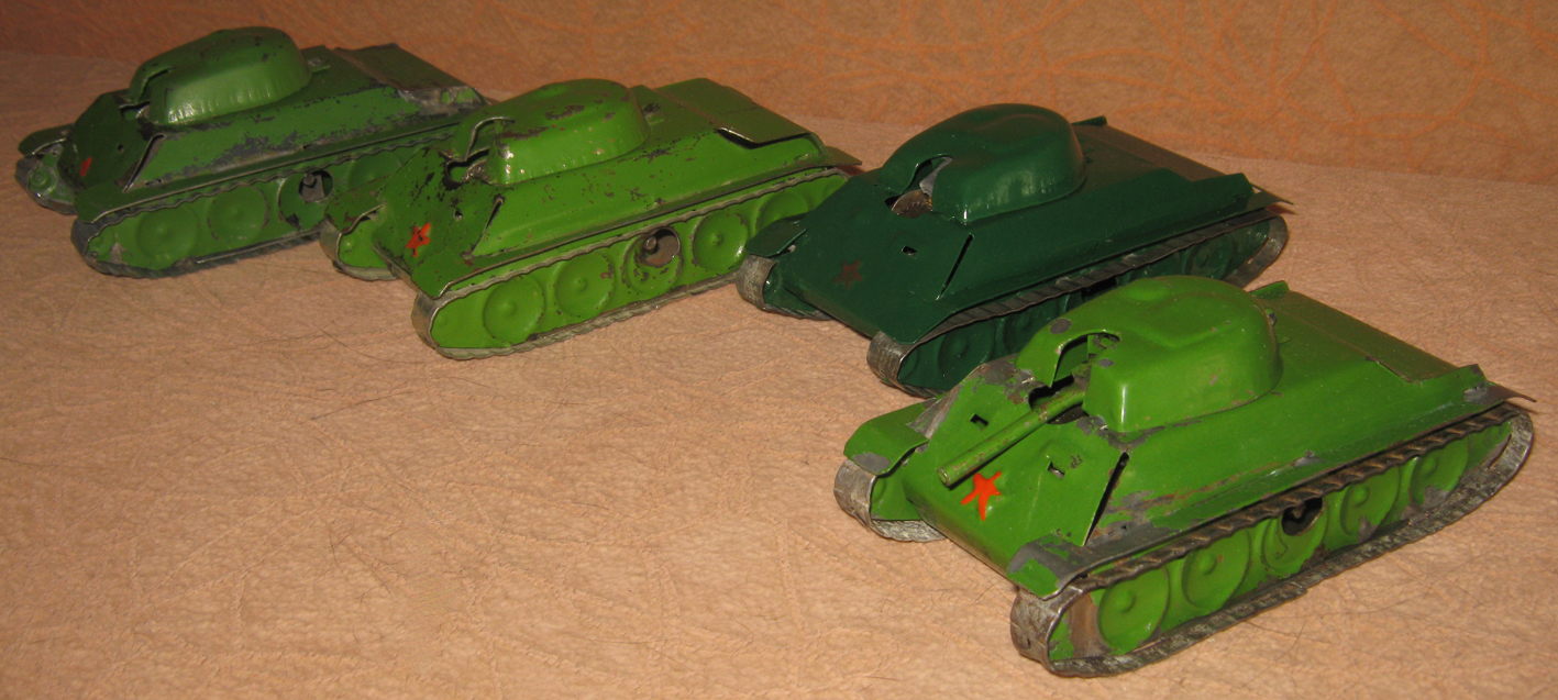

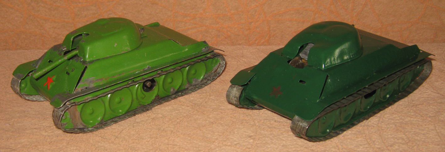

На этом фото показал две своих танкетки и одна из них уже после полной реставрации (темно зеленая).

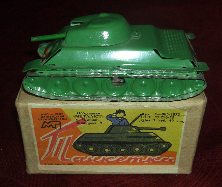

Имеющиеся у меня образцы игрушек "Танкетка" объедения "Металлист" г. Черновцы.

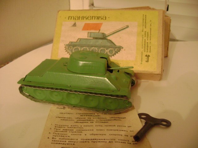

Ощущение такое, что башня и пушка какие-то другие, чем на той, что была у меня в детстве. Может, ложная память. :)
СообщениеДобавлено: 17 май 2021 22:28
Буду рад, если кто-то выскажет свое мнение, по поводу данной техники. Возможно, кто-то захочет выложить фото этой техники, которая иметься в его коллекции.
Думаю, что скорее всего, у вас была московская танкетка. :D
