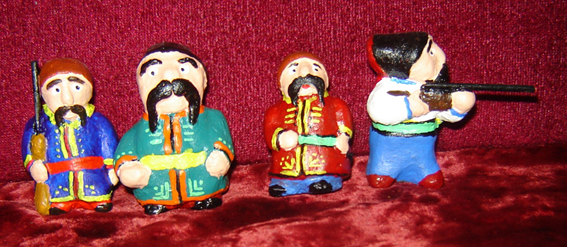

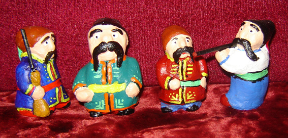

сегодня в сечи опять пополнение.на этот раз мне захотелось попробовать сделать пару фигурок с оружием. но несколько проб делать их полностью гипсовыми провалились,гипс ломался при вытаскивании из формы.и тогда я нашел вот такое решение, приклады ружей оставил гипсовыми а стволы заменил палочками.палочки взял у жены из косметички,есть такие штуки с ваткой на обоих концах.зубочистка немного тонковата для ствола.
и теперь хочу еще задать вопрос всем форумчанам.какой краской были покрашены советские курильщики?я крашу акриловыми красками ,но мне не очень они нравятся. может просто надо сменить производителя красок,может для гипса есть какието специальные краски?подскажите пожалуйста,наверняка у нас тут есть люди которые разбираются в этом.

Совет:перед покраской гипсовые фигурки тщательно просушите а потом покройте нитролаком в два слоя.Нитролак создаст пленку которая не даст краске впитываться.

... только по нитролаку не всякая краска пойдёт.
А, если говорить об акриле по гипсу, то, во-первых, нужен не "художественный" акрил, а акрил, который называют всяко, но, в основном, "для декоративных работ". Обычно продаётся небольшими наборчиками по 6...8 цветов. Главное (это во-вторых), что под краску на акриловой основе, положено наносить специальный акриловый же грунт. Фирменный — дорогой и не везде есть. Есть проще (эффект тот же) — грунт для акриловых красок со строительного рынка. Расфасовка, правда, большая. (Меньше 3 л не встречал.)
Что касается прежних "курильщиков", то немцы своих красили "нитрой", что меня удивляло когда-то — огонь (какой-никакой) и "нитра". М. б. что-то противопожарное мешали?

Строительную грунтовку с успехом заменит разбавленный ПВА.
А что бы гипс не ломался, попробуйте армировать скрученной проволкой (т.н. вязальной, есть везде где торгуют металлом для стройки) . Если большие плоскости, то малярным бинтом или марлей

Не мучайтесь и отливайте из стоматологического супергипса (желательно 3-го класа твёрдости), он дороже, но очень крепкий и если нет в форме поднутрений - не поломается.

Многоуважаемый Ахмед совершенно прав.
А если в раствор (даже обычного, но просеянного) гипса, добавить алюмокалиевые квасцы, то получится водостойкий гипс; из такого делали уличную лепнину и даже лепнину в Сандуновских банях.

Вспомнил ещё один способ в воду при разведении гипса добавить обычный строительный ПВА (побольше) - это тоже существенно увеличивает крепость простого гипса.

Зимой строительный ПВА рискованно приобретать — часто попадается замороженный. — Комья одни и не клеит.

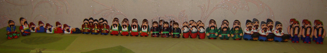

раскрасил целую армию своих козаков,хочу показать всем как они выглядят.
