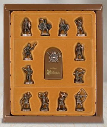

У БС теперь вышло дополнение, а именно Юбилейный набор викингов с 2-мя новыми бойцами. Скоро будут продаваться в шоколадном яйце они же в другом цвете.
