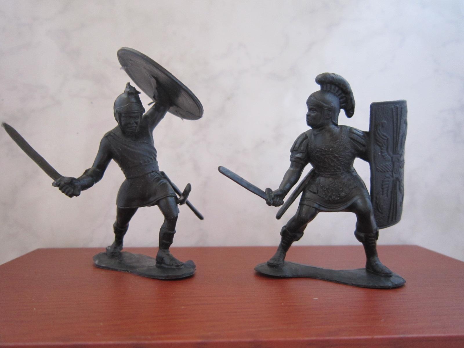

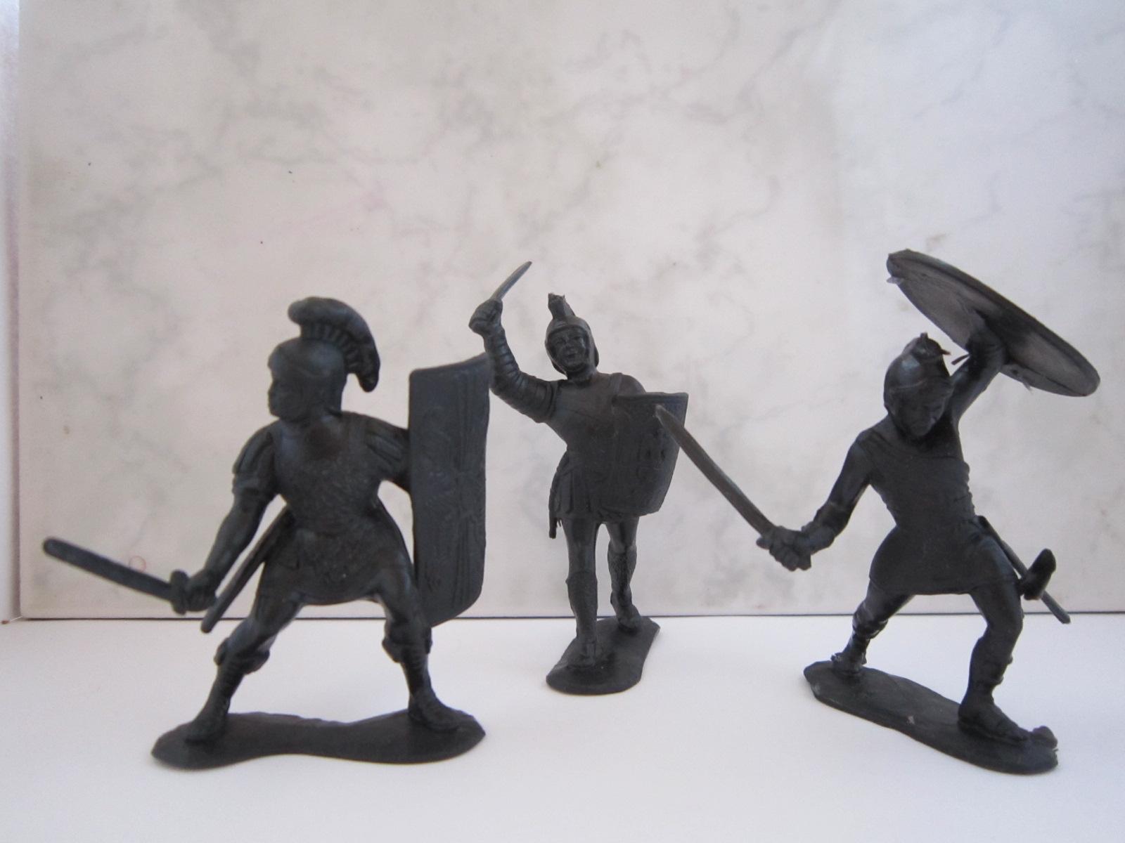

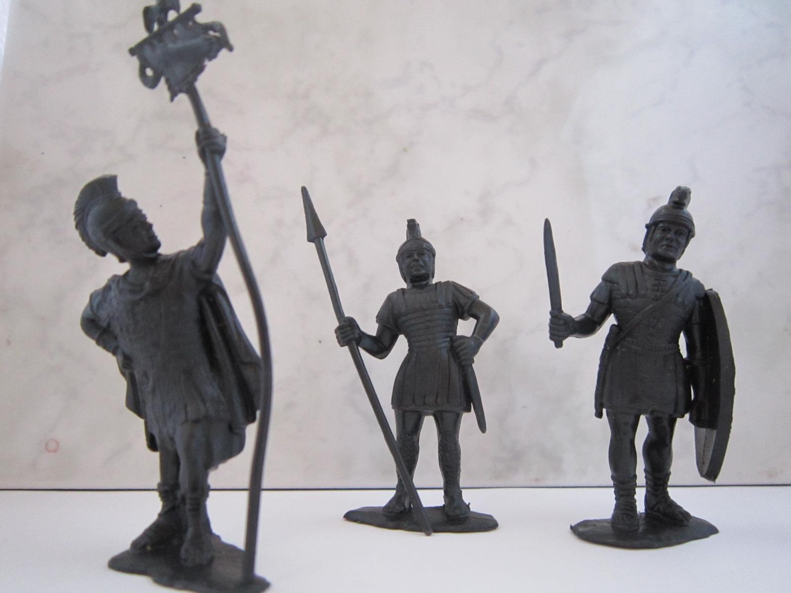

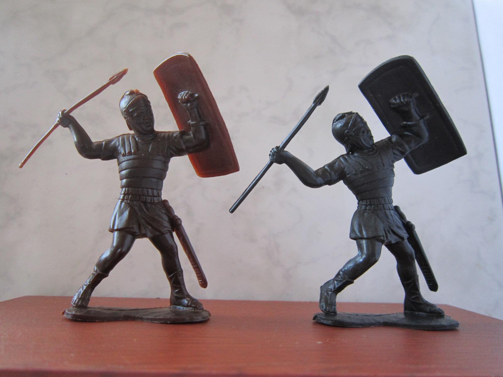

Благодарю автора за содержательную и интересную статью. В качестве иллюстрации нарушения технологии на ДЗИ выкладываю набор легионеров выпущенных 7 апреля,1994г., на Благовещение. Характерно, что римлянам ДЗИ в этот день очень не повезло судя по количеству бракованных наборов и фигурок пропущенных ОТК .Что ещё раз доказывает – грех в этот день работать…
