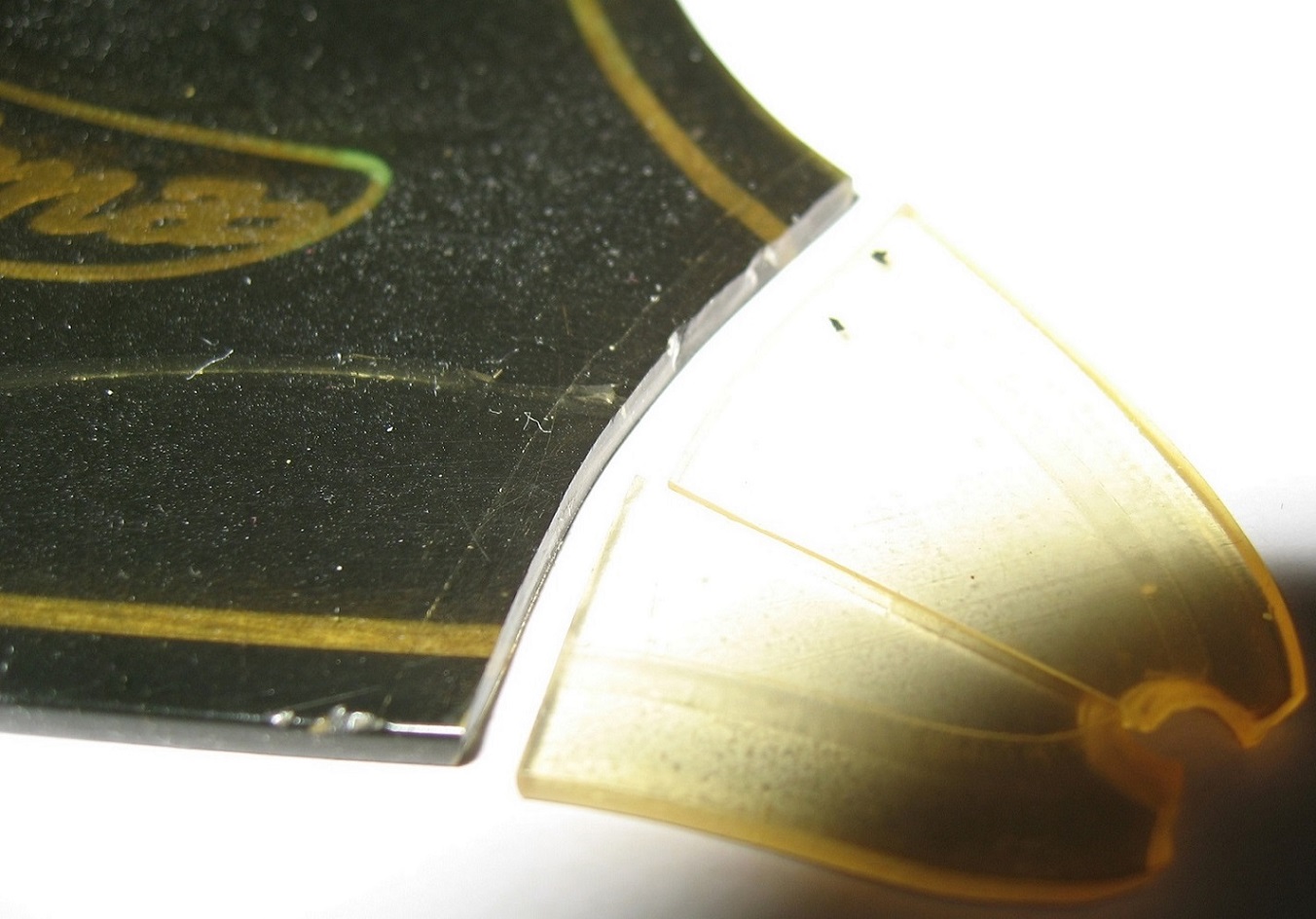

Я совершенно спокойно замачиваю в КРОТе детали из целлулоида и полистирола - и на следующий день остатки краски счищаю зубной щёткой.
IMG_6875.JPG [ 209.39 КБ | 7971 просмотр ]
IMG_6884.JPG [ 243.54 КБ | 7971 просмотр ]
