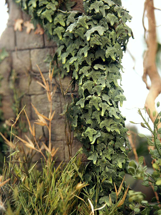

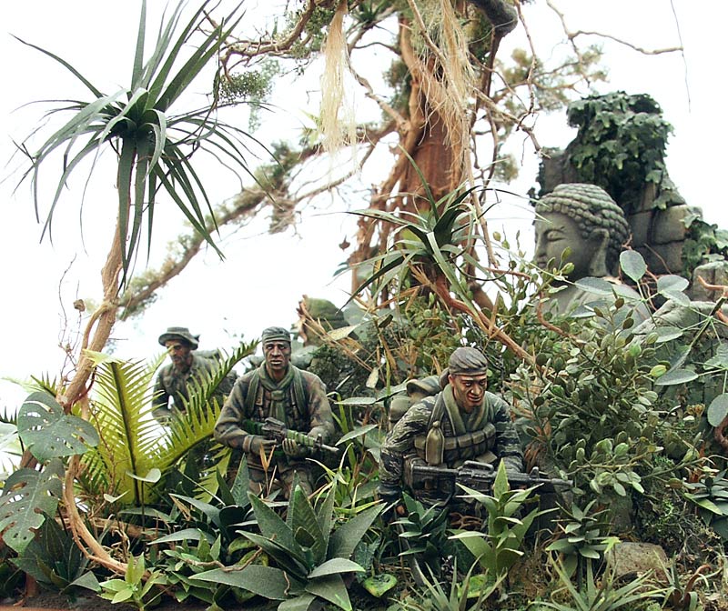

Из берёзовых семян - листья плюща.Картинки взяты давно с какого-то форума, возможно "каропка"
14.jpg [ 147.81 КБ | 6671 просмотр ]
11.jpg [ 152.11 КБ | 6671 просмотр ]
Последний раз редактировалось Intendant-2 31 мар 2014 20:51, всего редактировалось 2 раза.
Автор, по-моему, описывал, что практически вся листва получена лазерной резкой из тонкого ПВХ с масштабированием размера
СообщениеДобавлено: 01 апр 2014 00:11
Это виньетка Владимира Демченко из Ростова-на-Дону, листья плюща действительно сделаны из распотрошённой берёзовой серёжки. А листья папоротников нарезаны из кальки вручную. Когда Володя это делал - тогда ещё большой редкостью была "травлёнка":
