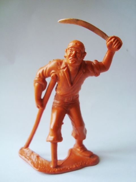

Клинок из медной проволоки.
медь.JPG [ 118.12 КБ | 8366 просмотров ]
