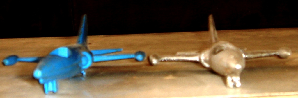

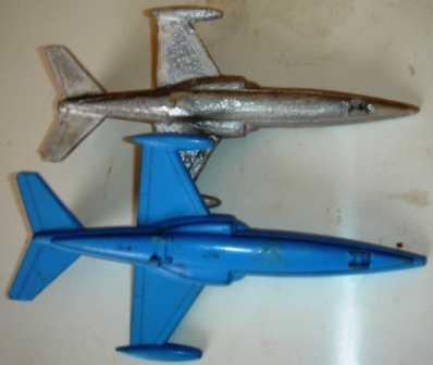

А это,чтоб не говорили,что Канифас трепло.Сплав ал-9,литьё в землю(причём тонкостенное,толщина оперения 2 мм)отлил 15 штук модель и
одно изделие оставил себе.Слегка обработать напильником,а если полирнуть то очень не плохо выглядет.Если интересно могу рассказать
историю рождения этого изделия.
С уважением.
DSC02291.JPG [ 133.56 КБ | 5412 просмотров ]
DSC02290.JPG [ 63.68 КБ | 5412 просмотров ]
DSC02292.JPG [ 63.14 КБ | 5412 просмотров ]

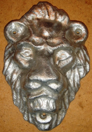

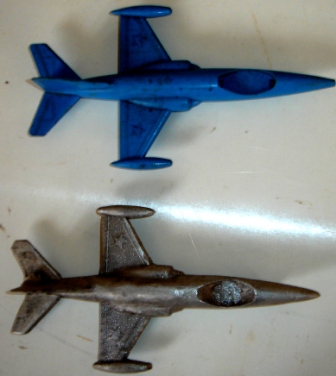

Уважаемый ПРИПОЙ краткий экскурс в это грязное и неблагодарное дело вот здесь http://www.retrov.ru/f129/t16830.html ,а также в этом разделе в графе ''Воин освободитель'' И вот ещё немного ,первые два литьё в кокиль,тёмный - бакелитированный АЛ-9,светлый латунь ЛК-80,третий литьё в землю сплав АЛ-9.
С уважением

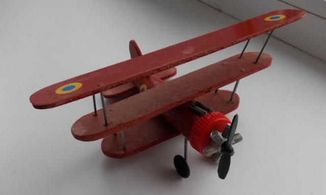

А здесь совсем другие материалы. :lol:
Вот что получается буквально за час, когда чешутся руки что-то слепить, а под рукой есть обрезок старой швабры, отходы ДВП, крышечка от бутылочки, несколько анодированных болтов и баллончик с красной краской.
Подразумевается, что это Фоккер "красного барона" Рихтгофена, но поскольку декалей-крестов под рукой не было, придется пока немецкому барону полетать с украинскими опознавательными знаками.:lol:
