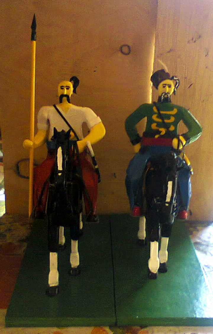

Слева казак , справа сотник Запорожского войска. И украинский домик 18 века приблизительно. Казак состарился, женился на молодухе и отдыхает на лавочке (наверное воскресный день)
Foto0347jp_5335667_22939268.jpg [ 125.51 КБ | 11129 просмотров ]
Foto0508jp_1994080_22940008.jpg [ 66.22 КБ | 11129 просмотров ]

А какой размер конников?
Кстати, как Вы заготовки для фигурок, разово режете, или какая-то "конвейерность" мал-мало присутствует? Интересно.
СообщениеДобавлено: 29 авг 2016 22:42
Сообщения: 111
Откуда: Украина Пологи
Конечно разово. Конвейрно получается, если делать большое количество одинаковых солдатиков. Тогда используется одно лекало. Если разное положение рук, ног, головы, т. е. они будут находится в разных плоскостях то для каждого фрагмента готовится отдельное лекало. Вот сам принцип изготовления моделей по-этапно:
1.Рисуется на простой бумаге лекало какого нибудь элемента (руки, ноги, туловища ит. д.) Вырезается.
2. Накладывается на фанеру, обводится.
3. Выпиливается.
4. Выпилянный фрагмент накладывается на второй лист фанеры и приклеивается.
5. Потом выпиливается еще раз. Это делается для того, чтобы фигура получилась объёмной.. Таким образом фигурки получаются из двух листов фанеры (8мм). К примеру туловище лошади изготавливалось из 6 слоёв фанеры. Размеры лошади сейчас не помню, но изготовлялась пропорционально росту фигурки. А все фигурки я делаю высотой 13 см. Оптимальный вариант, чтобы можно было делать более мелкие детали.
6. Потом все чистится шлифуется наждачной бумагой.
7. Покраска как людей так и всех накладных частей (оружия, погон, шевронов, воротников, петлиц, эмблем и т. д.
8. Одевание и приклеивание наружных элементов (погон, ремней, подсумков, эмблем и т. д.
вот и все Фигура готова.
