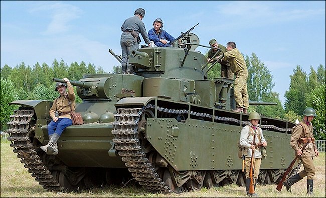

Действительно, сделан танк альтернативного проекта Т-28(нижний вариант на картинке с двумя танками в первом сообщении), спроектированного на основе ТГ-1(верхний танк на картинке) - танка немецкого инженера Эдварда Грогге, который симпатизировал коммунистам и руководил совместным советско-немецким конструкторским бюро в 1930-31гг. Альтернативный проект Т-28 спроектировало бюро под руководством Барыкова уже после отъезда Грогге в Германию. На основе этого варианта уже были спроектированы Т-28 и Т-35.
t-35-replica.jpg [ 84.02 КБ | 11793 просмотра ]
-28.jpg [ 101.06 КБ | 11793 просмотра ]
