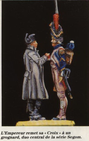

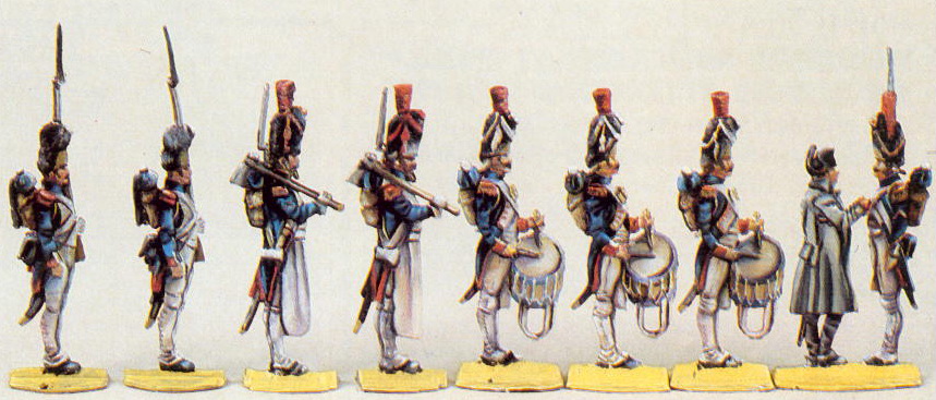

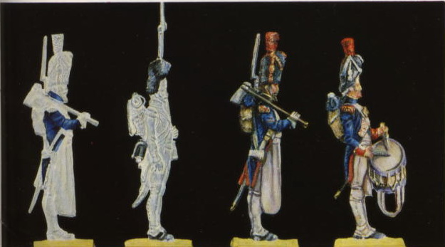

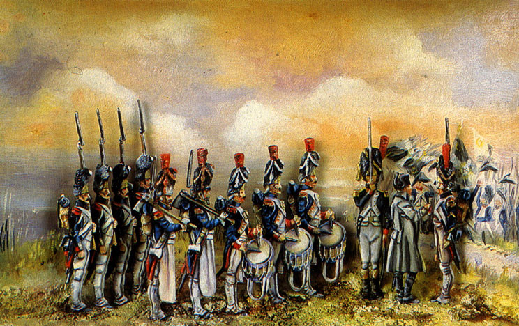

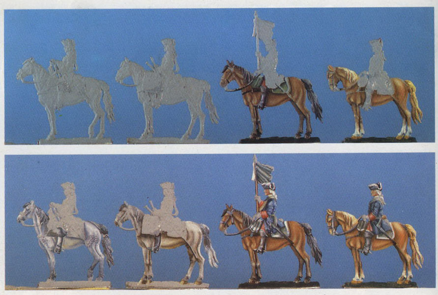

Этапы росписи Андре Жюино

Странно, что условно-белые вещи - гетры, кюлоты, лацкан, жилет и перевязи красятся в одних тонах (тёплом однотипном), хотя там разная материя и беленая кожа. Они должны быть разными изначально.
Лессировка - нанесение полупрозрачного слоя разбавленной краски. Сухой кистью можно сделать некоторую растушевку.

Высокий Припой, не могу не согласиться по обоим тезисам. Беленая кожа и белая ткань (кстати, зависит еще и от ее качества) конечно должна передаваться разными оттенками; немцы специально это оговаривают, приводя конкретные краски (об этом - в другой раз). По второму - о лессировке - безусловно, lapsus linguae. У меня - верхнее гуманитарное (хотя по работе приходилось довольно много писать на грани с искусствоведением), а не художественное или архитектурное; с "оловянного детства" почему-то запомнилось из бесед с художниками, что "лессировкой" кто-то из них называл процесс накладывания оттенков на полусырую краску (примерно через час после окрашивания) и растушевку их кончиком кисти... Вероятно, это должно называться по-другому...
